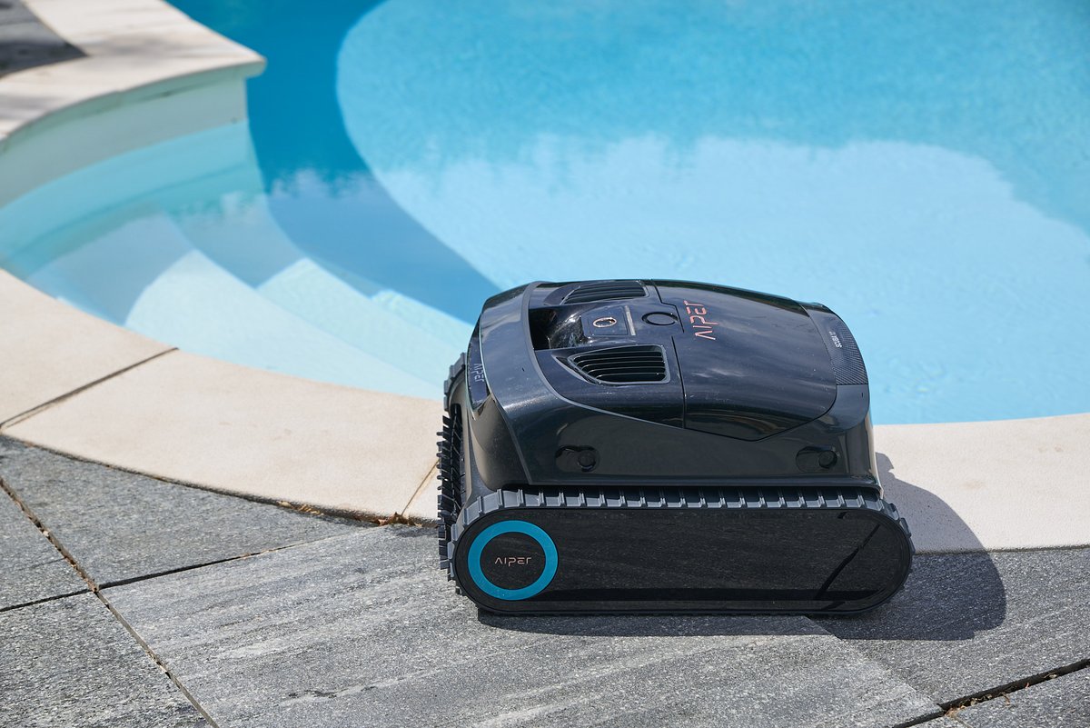

L'Aiper X1 Scuba, prêt à plonger © Marc Beekenkamp pour Clubic
